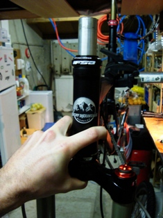

Placez la bague du jeu de direction sur le pivot de fourche:
A l'aide d'un tube métallique, insérez en force la bague sur l'épaulement du pivot de fourche jusqu'à la base de celui-ci. J'utilise un vieux tube d'aspirateur en métal qui a quasiment le même diamètre que le pivot, sur lequel je tape avec un maillet. Faites attention à ne rien abîmer lors de cette manip, car un coup mal placé peut rayer ou endommager la fourche ou la bague (ou la main...). Par ailleurs, posez-vous sur le bas du pivot lorsque vous insérez la bague, et non sur les fourreaux, sinon la fourche va absorber les coups de maillet et vous risquez d'endommager la partie hydraulique. Perso j'ai posé la fourche sur le haut d'un barreau de chaise que j'ai protégé avec un chiffon.

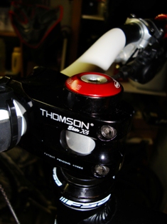

Une fois la fourche en place, positionnez quelques rondelles avant de placer la potence, puis quelques une au dessus afin de pouvoir fixer le tout avec le bouchon du jeu de direction. Serrez le bouchon pour rapprocher tous les éléments: fourche, bagues et potence. Si le bouchon est trop près ou trop loin, ajustez l'expandeur. Une fois l'expandeur à la bonne place, serrez le fermement, puis vissez à nouveau le bouchon pour fixer les éléments. Il ne doit pas y avoir de jeu entre eux, mais il ne faut pas serrer trop fort et éviter que les roulements du jeu de direction "grattent" lorsqu'on tourne le cintre. Replacez la roue, puis fixez la potence pour qu'elle soit alignée avec cette dernière.

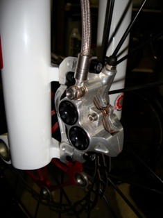

Dernière chose, il ne vous reste plus qu'à fixer l'étrier de frein (c'est vivement conseillé!!) et de l'ajuster avec le disque de la roue.
Un petit conseil, déposez un peu de frein filet sur les vis de l'étrier et de l'adaptateur afin de ne pas avoir de surprise une fois sur le vélo. On en trouve dans les magasins de bricolage. Demandez conseil car il en existe plusieurs sortes avec des applications différentes.
